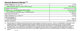

我们在设计中使用了 ADC12D1600ML A/D 转换器。  它由  与 ADC12D1600ML 交流耦合的 LMH5401射频差分放大器驱动。
在一次会议上提出了一个问题、即 ADC12D1600ML 差分输入引脚 Vinl+/Vinl-  和 VinQ+/VinQ-的绝对最小和最大输入电压是多少 。  我们团队的一位工程师表示他们参加了一个团队会议、TI 技术支持人员表示最大电压为0.5V。  但我想他的用意是、为了保持在转换器范围内、不能超过0.5V。
但我们的真正问题是引脚 Vinl+、Vinl-、VinQ+和 VinQ-相对于+VA 和 GND 的绝对最小和最大输入电压是多少、以防止损坏转换器。
    大家好
    此处是带有绝对最大额定值的数据表中的切口。
    Neeraj
