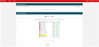

我曾尝试使用 EVM、但 GUI 无法识别该 EVM。
启动 GUI 并将 EVM 与 USB 连接后、出现以下按摩。
也就是说、"控制器不响应"...
可能我误认为某个跳线设置、但我不理解。
我已将跳线设置为 EVM 手册中的表2-1和2-2 (第7页)、将 J13/pin7连接到 VDD、将 J13/pin9连接到 GND。
你会不会就这种情况给我任何建议?
感谢您的支持。

    您是否使用 UniFlash 工具更新了 Launchpad 的固件? 确保在没有连接 BOSTXL-DAC-PORT 的情况下执行此操作。   在这一步中、还要确保 USB 被插入到调试侧。  该工具可能会自动检测您的器件、但如果没有、则选择 EK-TM4C1294XL:
    然后、您可以将 固件升级到 与 GUI 兼容的版本。 成功之后、请配置跳线、并在启动 GUI 时将 USB 移回 U7。

    经过多次尝试设置,结果,我可以成功设置.
    失败的根本原因是"COM 端口选择"。
    在本例中、"COM7/9600baud "正常、COM3和 COM6为 NG...
