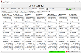

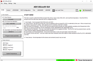

我们正在尝试在 Polarfire FPGA Xcvr RX 和 ADC12DJ3200EVM 之间建立连接。
DUT (FPGA)配置:  FPGA XCVR 配置为5000Mbps、预期 CDR 参考时钟为125MHz、JESD RX 软 IP 根据 ADC12DJxx00 UG 中提到的 JMODE 设置进行配置。
ADC 配置:
    JMODE2: 提供用于 JMODE2的配置(其余选项卡保留原样、以提供默认配置)
  • 板载 Fclk 选择(Fclk)= 1250MHz、DCLK 分频器= 10 -> ADC 的输出时钟= 125MHz
  • 对于 JMODE2、我们将观察预期行为(对于 LMFS = 4485)。
  • 注意:同样、当我们配置 L = 1时、我们没有看到预期的行为、而不是 L = 4。 是否有方法可以在 JMODE2 (对于 LMFS = 1485)中以单通道模式使用 ADC
JMODE13. :
  • 对于 JMODE13、我们无法使链接正常工作。
如果我们在此遗漏了任何内容、敬请告知。
谢谢。

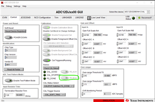

    尊敬的 Neeraj:

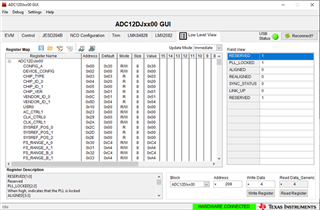

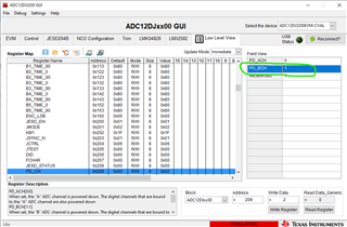

    我们能够通过寄存器写入关闭 ADC 的通道 B。 但即使使用此设置、我们也会看到 SERDES RX PLL 已锁定、但 JESD 链路未建立。 提供我们提供的配置和 JESD 链路的状态(注意:ADC 处于 JMODE13中)
    提供用于禁用 ADC B 通道的配置:
    RL PLL 锁定和 JESD 链接状态:
    如果我们在此遗漏了任何内容、敬请告知
    谢谢。
    贾斯万特

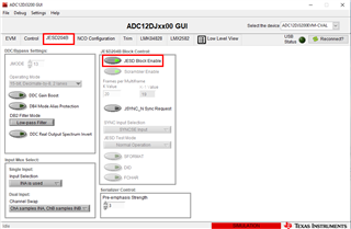

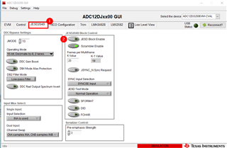

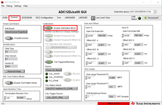

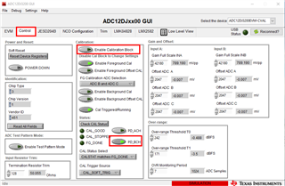

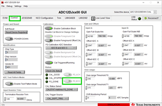

    您好,Jaswanth,
    首先将 ADC 编程到 JMODE13、然后按照步骤将通道 B 断电
    以下是使用 GUI 禁用通道 B 的步骤。
    1.转到"JESD204B"选项卡并取消选中"JESD Block Enable"
    转到"Control"选项卡、取消选中"Enable Calibration Block 并选中 PD_BCH
    启用校准块
    返回到"JESD204B"选项卡并启用 JESD 块启用
    Neeraj
    尊敬的 Neeraj:
    非常感谢详细的解释,我现在能够继续我的工作。
