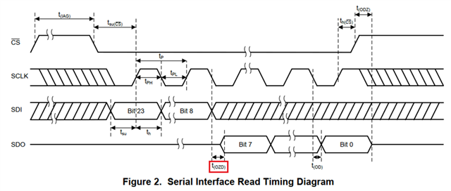

器件型号:AMC7834
您好、

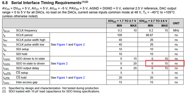

我想知道 t (OZD)的测量点是什么吗? 我想是时候测量 CS 信号下降沿与 SDO 信号从三态转换为驱动之间的延迟了。
不过、从 DS 中的时序图可以看出、它来自 SCLK 的下降沿。 您能解释一下吗?
解决了
    您好、Allen:
    AMC7834仅在 SDO 引脚随时钟移出数据时才主动驱动该引脚。  该器件具有16位地址和8位数据 SPI 帧。  在读取命令期间、器件仅在传输到主器件的8位期间主动驱动 SDO 引脚。  该引脚处于高阻态、直到出现对应于位8的下降沿时钟。  此时、器件将从高阻态转换为驱动态。
    您可以通过将一个上拉电阻器连接到 SDO 并读回一个寄存器来测试此情况、在该寄存器中、您知道数据字节中的第一位将为零。  然后只需测量从最后一个地址位的下降沿到 SDO 线路从高电平转换为低电平时的时间。
