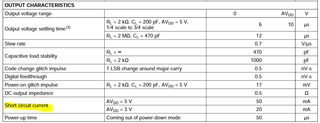

我在我的设计中使用了 DAC7311、DAC 输出会提供一个100µF μ F 电容器和一个可变负载。
我的问题是、向 DAC 输出施加大负载时、其输出电流会发生什么情况-输出电流会受到短路电流的限制? 或者、它可能会超过短路电流并降低输出电压?
Avihay
    您好、Avihay、
    在为电容器充电时、输出将处于短路状态。  输出可能严重抑制、不会持续振荡、但可能出现振铃。  我建议您插入一些串联隔离电阻器以帮助提高稳定性和振铃(并帮助限制电流)。  大于10欧姆的值将是很好的选择。

    您好、Paul、
    感谢您的回复。
    我想 具体了解安全工作区和条件。 我们可以将 DAC 输出短路吗? 它是否在部件的安全工作区内? 是影响寿命还是 MTBF?
    再次感谢、
    Avihay
    您好、Avihay、
    仅当   超出最高温度时、在短路电流下运行才会损坏器件、从而影响使用寿命。
