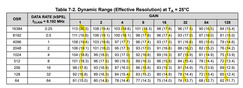

    简而言之、在进行校准之后、与 ADC 相比、分流电阻器应该是主要的误差源。
    话虽如此、热噪声会限制 ADC 的有效分辨率。 将 RMS 噪声代入下面的公式、即可获得由 OSR (或数据速率)和增益确定的有效分辨率列。

    尊敬的 Cole:
    谢谢你的答复。
    您能帮助我确认以下当前计算是否正确吗?
    假定条件:增益= 8、分流= 100uΩ Ω、OSR = 16384、
    FSR =±150mV (根据表8-1。 满量程)
    Imax = U_FSR / R_shunt =±1500A --> 可检测到最大电流。
    根据表7-2、动态范围(有效分辨率)
    有效分辨率= 2 ^ 18.3
    Umin =  U_FSR / 有效分辨率=±150mV /(2 ^ 18.3)=±0.465uV
    Imin = Umin / R_shunt =±4.54mA -->可检测到最小电流。
    期待您的回复!
