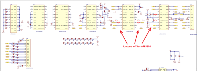

大家好、
您能帮助我们解决客户的这一问题吗?
我们以前使用过 AFE5809、没有问题。  但在2022年12月、DigiKey 不提供 AFE5809。  我们选择了 AFE5808A 作为替代产品、并使用一些跳线进行其设置。  但遗憾的是、它不起作用。  因此、我们需要您的帮助来解决二者之间的区别。  顺便说一下、AFE5808的所有针对 AFE5808的功能都应该足以供我们使用(不使用解调器)。   附上了电路图。
Danilo.

    大家好,Danilo,
    请参阅我对使用 AFE5808A 代替 AFE5809的评论。
    • 在 AFE5808A 与 AFE5809中、AFE5808A 中没有 SPI_DIG_EN 引脚、并且默认情况下禁用了 DEMOD 、但在 AFE5809中默认情况下将其启用。 DEMOD 使能逻辑是 反转 。 - 如果客户使用的设置与 AFE5809相同、则请确保对与 en_DEMOD 0x16[0]相对应的位进行 相应处理。
    • 在 AFE5808A 中、DVDD_LDO1、DVDD_LDO2、LDO_EN、LDO_SETV、SPI_DIG_EN、 TX_SYNC_IN 引脚是 DNC、在 AFE5809中使用相同的引脚。  - 已经在原理图中处理。
    希望通过改变 DEMOD 的设置、可以解决客户系统的问题。
    谢谢。此致、
    Abhishek
    尊敬的 Abhishek:
    据我们的客户说、这可以解决该问题。
    非常感谢您的帮助!
    Danilo.
