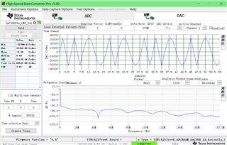

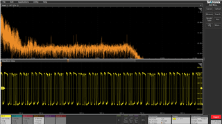

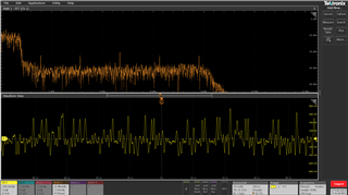

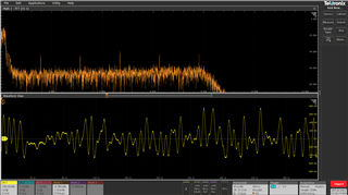

1 μ s 在?,中、为什么输出信号质量较差、且时域波形在任何位置都不可见
2,是以下导入文件中波形的最大频率、计算如下:375M÷4 (每个周期4个点)=93.75M ?

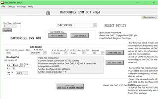

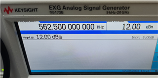

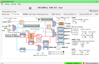

    您是否运行"PLL 自动调优"并验证 DAC PLL 已锁定? JP10上的分流器是否已移除? 您是否为 SMA J4、LMK CLKIN 提供@ 12dB 的562.5MHz 时钟? 我的设置与此设置没有问题。

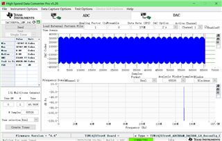

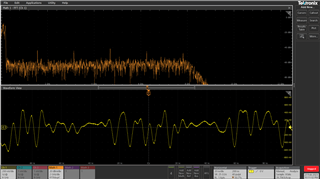

    1、我确信 移除了 JP10上的分流器, 为 SMA J4、LMK CLKIN 提供了一个562.5MHz 时钟@ 12dB ,并 在 HSDC Pro 中选择 DAC38RF8x_LMF_841 ini 文件。

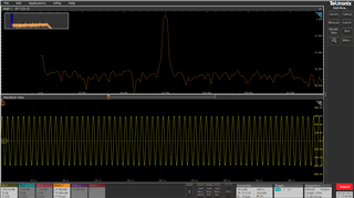

    2、  运行"PLL Auto Tune"并检查 DAC PLL 是否锁定。  两件事情发生,一个是 PLL0 LED 关闭(PLL1 LED 打开),另一个是 PLL0 LED 关闭(PLL1 LED 关闭), 在两种情况下,产生150MHz 正弦,但加载的数据波形不生成。
    我猜您发送到 DAC 的测试模式存在问题。 请将您的测试文件发送给我、我将在我们的设置中进行尝试。 这是什么类型的模式? 最大频率应为 Fs/2 = 187.5MHz。
    e2e.ti.com/.../sin_5F00_data3_5F00_02_5F00_1A.csve2e.ti.com/.../square_5F00_data3_5F00_03_5F00_1A.csvThose是正弦和平方的56个数据点
    您测试模式文件需要至少4096个样本、增量为32。 在您的设置中、该文件需要具有4列数据。 第一列是 CHA I 数据、第二列 CHA Q 数据第三列 CHB I 数据和第四列 CHB Q 数据。 请参阅随附的示例。

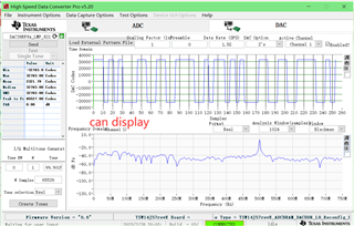

    对于821模式,我使用了两个格式相同的数据文件。 为什么它们中的一个可以通过 DAC 正常显示、而另一个无法显示?
    e2e.ti.com/.../Can-display.csve2e.ti.com/.../Can_2700_t-display.csv

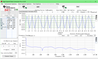

    1:我同时尝试了双路 DAC 和单路 DAC。 我希望调试更大的数据速率、以便能够以最大频率加载文件。
    2、对于821模块、单个 DAC、1个 IQ 对、我需要两列数据、一列用于 DAC A 的路径 I、另一列用于 DAC A 的路径 Q、 但是我的一个文件中只有一列数据的一个文件(可以 display.csv)也可以正常生成信号、而另一个文件(不能 display.csv)不能生成信号。 为什么?
    对于#2,两列是否至少有4096个样本? 如果大于此值、则样本数是否从4096递增32?

    无论采用哪种 DAC38RF8x_LMF 模式、我是否需要至少4096个数据点或32个增量?
    每列最少4096个样本。 下一个大尺寸为4096 + 32。 下一个之后是4096 + 64等等...
