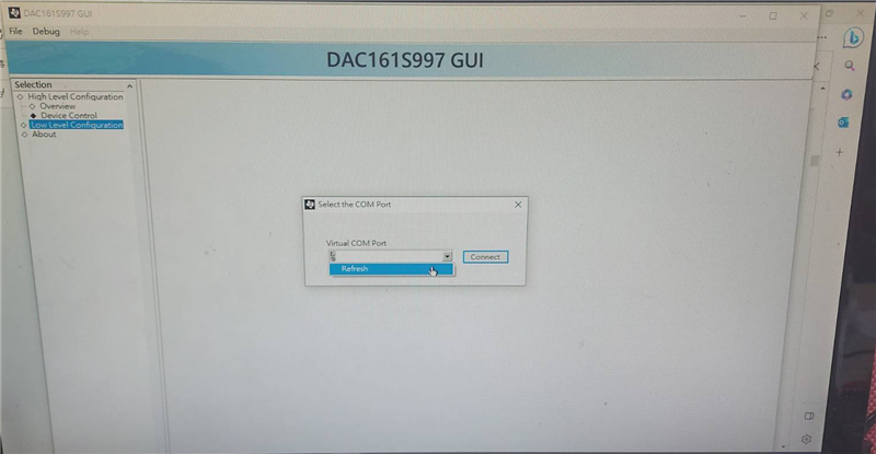

大家好、
我的客户发现 GUI 无法检测到 COM 端口。
在 PC 上、USB 串行 COM 端口是 COM8、但是 GUI 无法检测到它。
回路电源已连接。
请提供帮助。
谢谢。

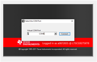

    另一件事是手动进入 COM 端口。 如果 EVM 出现在 COM8上、您应该能够单击选择窗口并键入"COM8"。 (就像我在下面所做的那样)

    可以! 已安装 FDTI 驱动程序并无错误完成。
    在手动输入 COM 端口后、 GUI 现在可以工作。

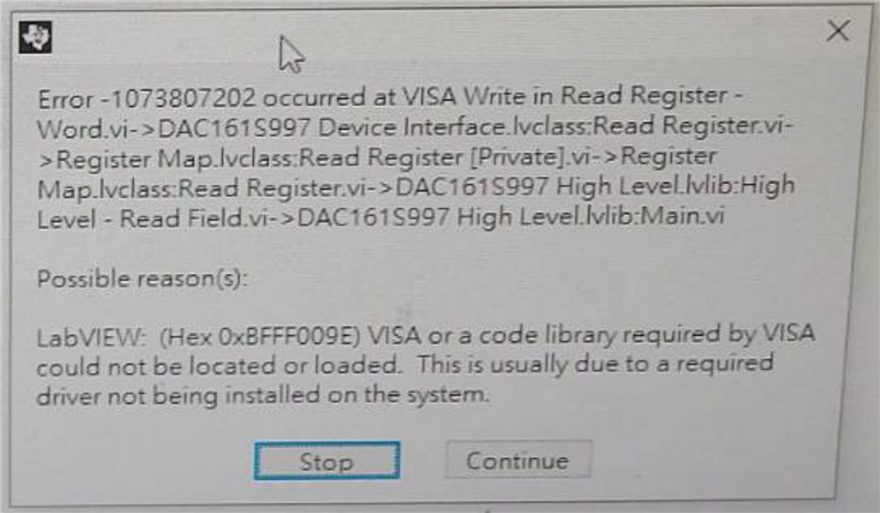

    但是、在尝试读取状态时、会弹出一条错误消息。
    请提供帮助。
    谢谢。

    客户尝试后、错误消息与以前不同。
    请提供相关帮助。

    我不知道 GUI 为什么不工作。 如果错误消息显示找不到 VISA 或 VISA 代码库、则在正确的库中加载仍然可能是个问题。 此计算机上以前是否安装过 LabVIEW?
    此时、 我可以想到的是卸载刚刚安装的 NI-VISA 驱动程序并卸载 DAC161S997EVM GUI、然后重新开始以重新加载这两个驱动程序。 另一种可能就是在另一台计算机上加载 DAC161S997。
    除了这两个选项之外、我没有任何其他想法。 我会问,但我目前不知道任何其他可能的解决方案。
