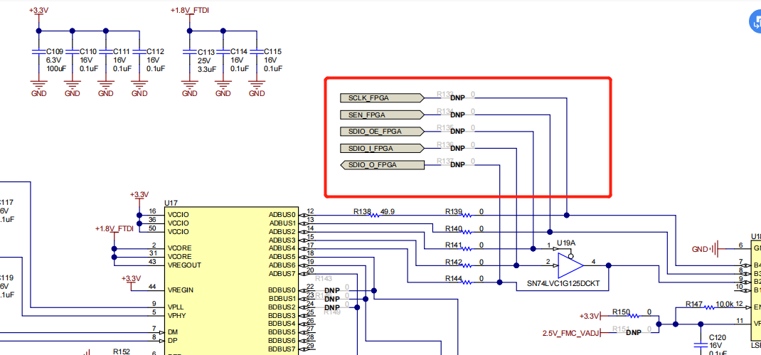

您好,
一位客户需要通过更换 EVM 板来实现以下目标。
如果他仍然可以使用 GUI 进行配置、他想确认 DCLKIN 和采样信号是否都由 FPGA 提供。  如果需要连接 R133-R137并使用 Verilog 进行 FPGA 配置、则需要1线抽取= 8。
    Kailyn,
    如果这些 IO (在 FPGA 端)的状态为高阻态、只要这些 IO 决定通过 USB 进行连接并使用 GUI 进行编程、就会发生这种情况。 否则、这些线路中的任何一条线路都可能发生争用、从而使 SPI 接口无法正常工作。
    尊敬的 Kaitlyn:
    如果使用 TI TSW1400采集解决方案、则只能从 FPGA 提供 DCLK、该路由不支持将 FPGA 用作采样时钟。
    此致、Amy
