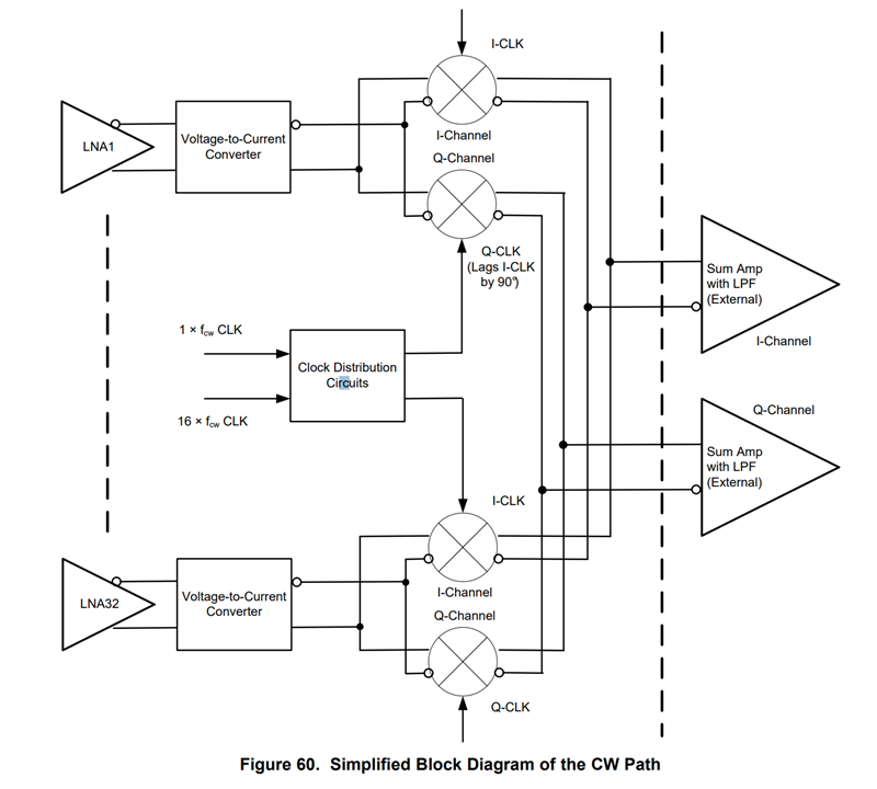

尊敬的先生/女士:
根据 AFE5832的数据表、AFE5832LP 是否 已在 CW 模式下完成波束形成、并且 在从 AFE5832读取数字数据后无需在 FPGA 上执行进一步的波束形成。
非常感谢!
Qi
AFE5832数据表提到:
由于这些严格的要求、CW 波束形成通常在模拟域中实现。 这是因为与数字电路相比、模拟电路更适合处理宽动态范围和低相位噪声。
    您好、Qi:
    感谢您与我们联系。
    是的、器件执行波束形成、但添加所有通道数据并发送总和模拟输出。
    通过添加混频器输出的各种相位(每个通道有16个可用的相位延迟)、可在多通道上实现波束形成。 因此不需要进一步形成波束。 这是在模拟域中完成的、以实现更低的相位噪声。 对于多个器件、您可能希望对其进行进一步求和、然后将其数字化。 下图显示了方框图。 有关详细信息、请参阅器件数据表的第9.3.5节。 它很好地解释了这个概念。
    我希望它可以解答您的问题。
    谢谢。此致、
    阿比谢克
