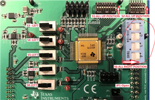

我要 在评估卡上使用帧同步离散数据输出格式。  目的是测量输出 D2的特性、即卡上的短距离。  显然该软件无法启用格式101或我错过了如何控制它。
此外、电路板是否可以设置为使数字 I/O 为1.8V?
谢谢。

    您好、Rich:
    我检查了 MMB0数据采集卡、遗憾的是、它仅支持3.3V 逻辑电平。  此外、它仅支持单个数据线、因此在使用 GUI/MMB0/ADS1278组合时限制使用 TDM 模式。
    ADS1278EVM 板可单独使用、并通过跳线连接到不同的 MCU 或 FPGA 开发板。  在这种情况下、您可以将 ADS1278配置为分立式数据输出、并且除本地27MHz 振荡器外、电路板将支持1.8V 的 IOVDD。  在这种情况下、您还需要提供外部时钟。

    您好、Rich:
    是的、这种方法应该起作用。  U7是一款 IO 扩展器 IC、在所有 IO 引脚均处于默认高阻态(配置为输入)的情况下上电。  只要 IO 引脚配置为输入、就可以使用 DIP 开关强制设置 IO 引脚电平。  但是、一旦您启动 GUI、它就会写入 U7并将这些引脚配置为输出。
    我认为您可以使用 MMB0板为 EVM 供电、但不启动 GUI。  随后、您应该能够使用 DIP 开关来手动设置格式和模式引脚。  您还可以通过移除跳线 JP4和 JP5来启用板载27MHz 振荡器。
    基思

    您好、Rich:
    JP4和 JP5都需要关闭(未安装分流器)。  这将启用本地27MHz 振荡器 Y1、并将其路由到 ADS1278的 CLK。  当 U13的输出(Y)为高电平时、振荡器被启用;该器件的逻辑表如下所示。

    您好、Rich:
    要使用本地时钟和 SPI 模式、请将 S6上的所有开关移至左侧位置。
    用户指南中关于使用 S6的内容可能有点模糊、但所有开关都应处于正确位置(与 MMB0板一同使用时且提供了 GUI 软件)、或者处于左侧位置(SPI 模式)、以便在具有外部控制器的独立电路板中使用。
    基思
