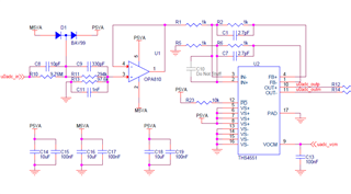

    e2e.ti.com/.../7418.schematic.pdf
    它是我的设计、不是 TI 演示。 我随附了原理图。
    I relady 的问题和配置详细信息在第一条消息中提供给您。

    尊敬的 Rob:
    我删除了 R12和 R14、结果好很多。 它大约是6个计数的峰间值。
    但我也对另一个频道做了同样的操作、我没有看到同样的改进。
    它仍然显示约40个峰峰值。

    e2e.ti.com/.../5582.schematic.pdf
    请参阅随附的原理图。
    1)通道 D、 删除了 R12和 R14、观察:6个计数峰峰值
    2)通道 C、删除了 R53和 R55、观察结果:40个 计数峰间值
    3) 3)通道 B、未进行测试
    4)通道 A、保持电阻、观察结果:16个计数峰峰值
    您好、Liping、

    您好、Liping、
    移除放大器电路的电源后、可以得知放大器仍会产生噪声。 它们可能会振荡...您可以通过再次施加+/-5V 来检查这一点、然后使用示波器查看放大器的输出情况。
    这进一步告诉我们、您的放大器电路会产生所有噪声、并且 ADC 本身没有问题。
    Rob

    1) 1)并且如果通道(C 和 D)之间的偏移(~20代码)对吗?  [右侧]
    2) 2) 数字 LVDS 输出是否在接收器侧(FPGA?)端接100欧姆差分电阻? [是、请参阅下面随附的示意图]
    3) 3) 您的应用需要多大的带宽? 根据我们对 ADC 的输入 RC 网络的计算、结果约为3GHz。 如果您的应用需要较小的带宽、您可以考虑增加电容器尺寸以获得较低的截止频率。 这也可以降低一些噪声。 [只需测量50m,请建议 RC 值]
    4) 4)如果可能、您能否分享完整原理图、尤其是电源电路? [见下文附件] e2e.ti.com/.../1602.schematic.pdf

    Liping、我们认为不同通道的共模可能不同、因为您用相同的 ADC VCM 输出驱动放大器的 VOCM。 您可以考虑在此处添加一个缓冲器(与下图类似)、以确保此处每个放大器的共模电压更稳定。 否则、失调电压 可能是由 来自基于布局的电源的干扰引起的。
    1) 1) ADC 的电流 VCM 输出具有足够大的电流驱动能力(10mA)、不确定这是不是根本原因。
    2) 2) 如果我们需要添加缓冲器、我应该将其放置在靠近放大器侧还是 ADC 侧的位置?  我是否应该为每个通道添加每个缓冲器、是否意味着4个缓冲器?
    您好、Liping、
    根据布局、这可能是由于每个放大器的 VOCM 引脚与 ADC 的 VCM 之间存在长度差异而导致的额外电感。
    可以尝试添加更多电容。 您可以添加一个与100nF 电容器并联的0.1uF 电容器接地。 您还可以在 ADC 的 VCM 引脚添加一个0.1uF 和1uF 电容器以进行接地。
    然后尝试使用精密 DMM 在放大器的 VOCM 引脚处测量共模、查看是否存在差异。
    1) 1)添加一个与放大器 VOCM C13并联的100nF 电容、没有改进
    2) 2)添加一个与放大器 VOCM C13并联的10uF 电容、没有改进
    3) 3)添加一个与放大器5V 电源 C18并联的10uF、未做任何改进
    4)在 C10上安装2.7pF,大有改进。
