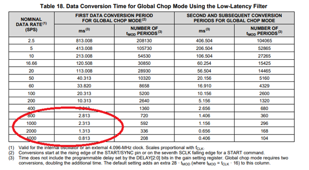

尊敬的专家:
我的客户正在考虑使用 ADS124S06、并有一个问题。
如果您能提供建议、我将不胜感激。
我想在两个通道之间切换、并实现每个通道小于3ms (300SPS)的转换时间。
・启用全局斩波。
・WREG 模式
・需要相同的转换时间。
您能否 告诉我、在以下条件下是否可以实现3ms 的转换时间。
(1)更改通道时将切换 PGA 启用/禁用。
(2)更改通道时 PGA 启用/禁用和 PGA 增益开关
如果转换时间为3ms 或更短、则可以在单次模式之间切换。
(使用单次转换功能切换通道、并将 START/SYNC 引脚定期设置)
感谢您提前提供的巨大帮助。

    使用低延迟数字滤波器和全局斩波需要 ADC 以800sps 或更快的数据速率运行。  转换时间显示在 ADS124S06数据表48页的表18中。
    圈出的周期显示了在单冲模式下执行 START 命令(或 START/SYNC 引脚上具有脉冲)之后第一次转换的转换时间。  800sps 应该能够读取转换结果并设置下一个转换配置以满足时序要求。

    我知道如果在全局斩波模式和单次模式下选择800SPS、即使将写入时间添加到快速数据转换周期、也会短于3ms。
    是这样吗?
    还有一点、在使用全局斩波模式和连续模式时、
    此时、它是否可以使用 在读取数据时发送命令9.5.4.3中所述的全双工操作。
    感谢您的大力帮助与合作。
    真一市
    尊敬的 Shinichi:
    是这样吗?
    [/报价]
    是的、正确。  但是、您也可以使用连续模式。  更改多路复用器或 PGA 增益设置后、转换将在连续转换模式下自动重新启动。  因此可以使用单次或连续模式。  使用一种转换方法实际上没有什么优势、因为表18中的时序第一列适用于这两种转换模式。
    [/报价]
    是的、全双工 SPI 可与连续或单次模式一同使用、以读取转换结果和写入新配置。
