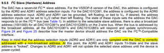

器件型号:DAC101C081
我联系您是因为我对 dac101c081产品有疑问。
在设置 I2C 通信的从器件地址时、我想知道 ADR0和 VA 的电源输入顺序。
我不知道应该按照什么顺序输入、是否可以同时进入。
    如果 ADDR0同时或在 VA 之后出现、则可以正常工作。 系统会对地址引脚进行采样、直到使用一个可用 I2C 地址(广播地址除外)成功进行通信、因此无需在上电前设置 ADDR0。 首次成功通信后、地址被锁定。
    此致!
