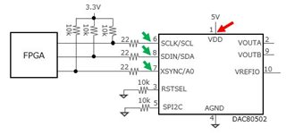

尊敬的 TI 团队
我正在评估连接模块的电路、上面安装了 DAC80502。
此时、3.3V 的启动速度快于驱动 DAC80502的5V、因此 SCLK/SDIN/XSYNC 的电势可能会瞬间超过 VDD+0.3V。
不过、根据绝对最大额定值、DAC80502的每个引脚在故障情况下都可以承受高达±10mA 的器件输入电流、所以我认为没关系。
上述理解是否正确?

    尊敬的  Taroimo-San:
    我与我的团队进行了检查、 如果数字引脚在 VDD 引脚之前出现、那么应该没问题、只要数字引脚不超过 VDD 引脚的绝对最大值。
