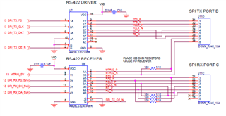

    客户希望 在 MTRIG_P 至 V5D 之间添加1.18K 上拉电阻器、并在 MTRIG_N 至 GND 之间添加1.18K 下拉电阻器。 这将允许输入引脚在输入未连接时具有大于200mV 的差分电压、从而允许 MTRIG_5V 输出在不使用时驱动为高电平。 有相关问题吗?
    尊敬的 Obinna:
    RS422驱动器/接收器器件不是 WI 或 HSC 器件。 请将此问题重新定向到适当的论坛。 谢谢你。
