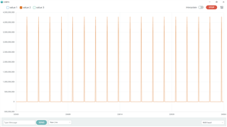

我将使用与 Arduino UNO 连接的"CONTEC 多参数仿真器"和 ADS1293来获取引线1、引线2和 V5的数据。
在这里、ECG Simulator 中可获得导联2和 V5的非常高的"R"峰值(幅度为2mV)。
我已经尝试该仿真器从 AD8232 IC 中获取引线1和引线2数据、它在处理适当的"R"峰值时运行得很好。
请在下面找到引线1数据。
请在下面找到引线2数据。
请在下面找到 V5数据。
请回答为什么我的"R"峰值过高? 它超过了 24位分辨率数据。
谢谢。此致、

    您是说只有 R PEAK 很奇怪吗?
    您能尝试降低增益并查看一下吗?

    当增益从2 MV 降低到0.5 MV 时、CONTEC 仿真器的输出如引线1屏幕截图中所示。 但是、当我使用2M、1.5M 和1M 时、我可以获得显示 在导联2和 V5屏幕截图中的结果。
    我无法理解为什么它会提供非常高的峰值"R"输出。
    您能告诉我其他可能的解决方案

    "增益从2 MV 降低到0.5 MV。  "?
    和"2M、1.5M 和1M "?
    让我们保持不动、目前不使用任何外部信号源。
    是否尝试过内部测试信号?
    您能否试用产品说明书 8.3.3测试模式和 8.6.2输入通道选择寄存器?
    是否可以正确看到内部测试信号?
    您是否有 ADS1293评估套件/电路板(EVM)?
