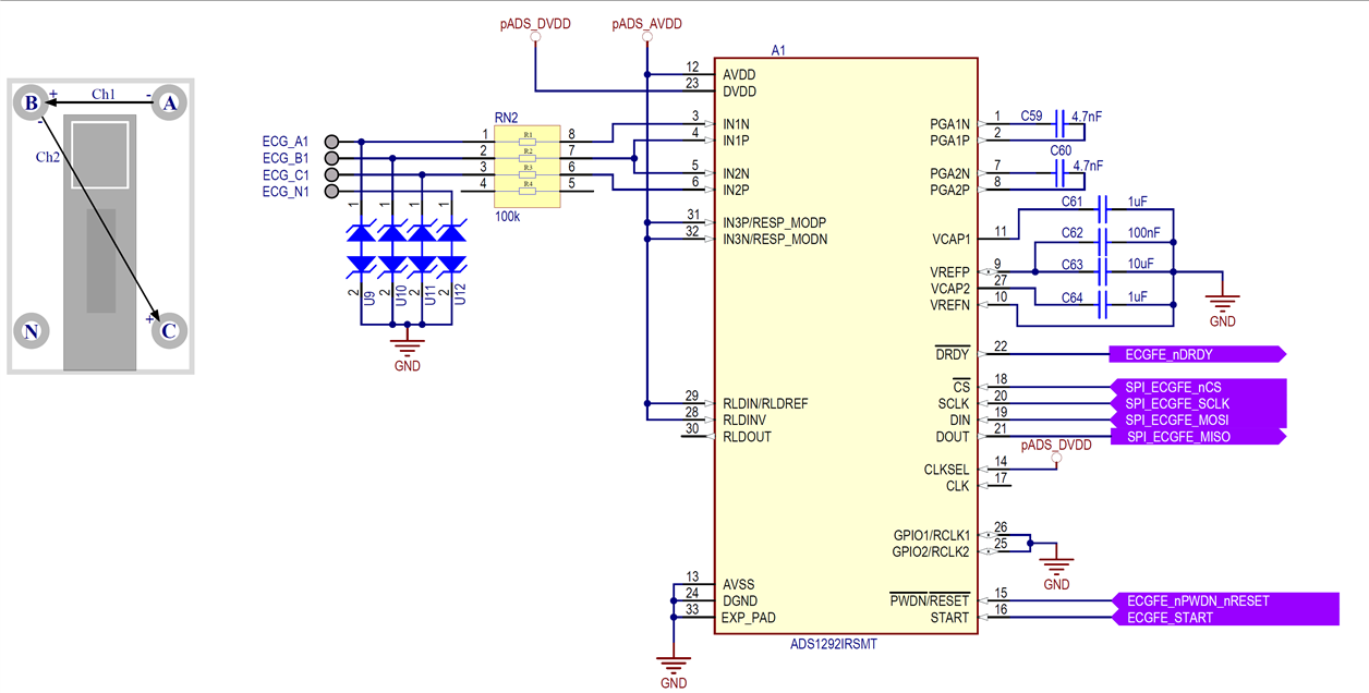

是否必须在 ADS1292的前面放置抗混叠滤波器?
这是我们的硬件和固件配置。
—频率范围:0.5Hz–40Hz
—使用干电极
—2通道,带普通电极(连接1P 和2N)
—配置 FE:
   o 交流导联脱落、幅度为6nA
   o 通道1和2的增益为1
   o 连续转换模式、数据速率1kSPS、使用内部基准电压和内部512kHz 时钟
—固件处理:
   1.读出和评估导联脱落
   2.抗混叠滤波器,40 Hz 低通(120 Hz 时为-60 dB,31阶)
   3.0.5Hz 高通(一阶)
   4.降采样至256Hz。
   5.20Hz 低通、32Hz 时为-25dB
   6.移动平均滤波器(N=8)
    这不是"必须的"。  它是可选的、具体取决于您获得的信号完整性。
     您指的是哪种抗混叠?
    ADS1292数据表第23页和 EVM 用户指南第51页
    有一些建议的抗混叠滤波器参考建议
    ADC 本身也有抗混叠滤波页25。
    ADC 的内置抗混叠滤波器和三阶数字正弦滤波器应该就足够了。
