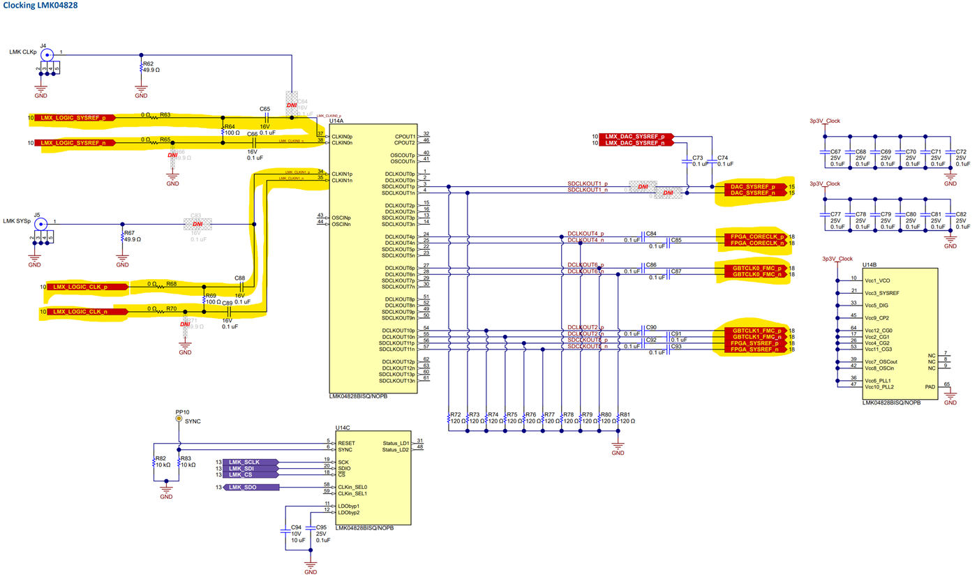

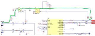

如果客户希望按如下所示绕过 LMX1204、应如何配置 EVM?
高桥典之

    对于硬件更改、所需做的就是移除 C141、C142、C138和 C140。 然后组装 C136、C139、C134、C135。 这将绕过 LMX1204直接为 DAC 计时。 请注意、LMX1204仍需要在此配置中进行连接、供电和编程、因为 LMX1204的 CLKOUT3可为 LMK04828提供基准、该基准可用于生成 DAC SYSREF、FPGA SYSREF 和 FPGA 基准时钟。
    关于软件、不应有任何更改。
