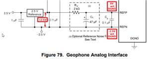

数据表的 P5指出 Vrefp-Vrefn 需要为2.5V 、我认为这意味着如果 Vrefp=2.5V、那么 Vrefn 需要为0V。  但它还在下一行指出 Vrefn 可以是 AVSS、Vrefp 可以是 AVDD。  我想使用单个5V 电源、但我对如何连接 Vrefp 感到困惑。  它是5V 还是2.5V?  P52上的图79显示了2.5V 时的 Refp 和-2.5V 时的 Refn。  正确、因为 Vrefp-Vrefn 然后是5V、这与第24页或 P5上的公式6不匹配。  如果我将 AVSS 连接到 GND 并将 AVDD 连接到5V、我是否可以将 Refn 连接到 GND 并将 Refp 连接到5V 基准、或者我是否应该遵循公式6并将 Refp 连接到2.5V?

    应始终将基准差分电压设置为2.5V、但 REFP 和 REFN 的共模范围可以介于 AVSS 和 AVDD 之间。  如果使用单个5V 电源、AVSS 将接地(=DGND)。  在这种情况下、REFN 通常接地(AVSS=DGND)、REFP 应设置为+2.5V。
    在图79中、差分电压(REFP-REFN)仍将为+2.5V。  如果您相对于 DGND 测量 REFN、REFN 将等于-2.5V (AVSS)。  REFP 将等于0V (相对于 DGND)、因为2.5V 基准"接地"连接到 AVSS。  REFP-REFN=+2.5V 的区别。
    在图79中、基准将相对于连接到 AVSS=-2.5V 的基准接地进行调节。  在此配置中、Vrefp 将等于0V、而 Vrefp-Vrefn 仍将为2.5V。
