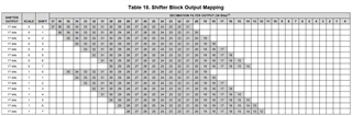

下面是降频转换器件的方框图、在混频器之后有截断31位到16位输出的截断器/发声器
下面是抽取方框图、在 MAC 滤波器之后有移位器/发声器将38位截断为16位输出
可以按如下方式对转换器进行编程
我明白、在点的数据吞吐量视图中、数据宽度必须保持在16位(对于 I 和 Q)以降低数据吞吐量、例如、对于以 fc 频率传输的传感器、 我们在 fs=4* fc 处对回波 进行采样。如果我们使用 fc 对 ADC 采样数据进行下变频,理想情况下,我们可以将数据抽取4倍而不丢失每个数据的任何信息。如果 I/Q 数据采用16位格式,数据吞吐量可以减少4倍(抽取)/2 (I/Q)= 2倍。
但我对上述整个信号处理过程中的截断误差非常好奇/担心、您以前是否评估过该误差? 如何确保数据在截断后的准确性?  是否还有任何引导线用于 设置抽取级中移位器的比例/移位?
