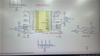

大家好、
我的客户正在评估 ADS131M08以对电池电压进行采样。 在温漂测试期间、他们将 ADS131M08置于25°C 和45°C 的环境下、并比较采样电压。 奇怪的是、从 Vou_4和 Vou_1读取的数据漂移为2.4mV、而 Vou_2和 Vou_3的漂移仅为0.4mV。 客户已更改 IC、且漂移情况保持不变。
原理图如下所示、请帮助检查原理图是否存在任何问题、并说明温度漂移不一致的根本原因。
Br、
制造商
    尊敬的 Manu:
    由于这是包括前端放大器和 RC 滤波器的系统级测试、因此我们需要检查整个原理图、我们已经在微信中进行了沟通。 此外、如果让我知道客户是否进行了任何校准以及校准是如何进行的、那么在测量到2.4mV 或0.4mV 漂移时、了解客户的设置或输入情况会很好。 您可以发送一封包含这些详细信息的电子邮件给我。
