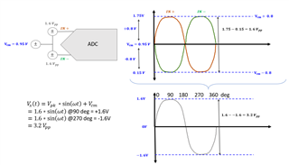

我想确认一下 ADC3683输入范围的相关信息。
电压为0.95且 I 使用内部基准电压1.6V 时。
在数据表中、差动输入范围为3.2Vpp。
那么、当 AINP= 0.2~1.7V 且 AINM = 1.7V~0.2V 时、差动输入的范围在3.2Vpp 以内、
但 AINP 或 AINM 上的最大电压超过基准0.1V 、那么它会饱和/斩波吗?

    您在级别上是正确的。 3.2Vpp 差动摆幅->每个桥臂的摆幅为1.6Vpp ->每个桥臂的摆幅为0.95V±0.8V -> 0.15V~1.75V。
    这是预期操作、这里没有削波。 高于此点时、ADC 将削波。
    此致、Chase

    是的、如果您超过3.2Vpp 输入满量程摆幅、这将超出 ADC 的范围。
    此致、Amy

    对于单端 ADC、电压不应超过基准电压、否则会出现削波。
    您能否更详细地解释一下它在该差动 ADC 中的工作原理、以便于更深入地了解一下。

    您无需了解 ADC 架构即可了解您的问题。  我写的另一篇文章的图像说明了该数据表规格对于差分输入的工作原理。
    使用0.95V 的 Vcm 数据表规格和3.2Vpp 的差分输入、每个差分桥臂将摆动1.6Vpp。 这相当于1.6/2 = 0.8V、这意味着摆幅范围将介于比 Vcm 低0.15V 到比 Vcm 高1.75V 之间。 通过在90度和270度的条件下研究这些数学 公式、您可以看到差分信号如何等同于3.2Vpp。
