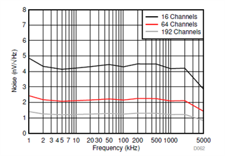

我想以单端方法连接 AFE58JD48的 TGC。
如何连接 VCNTLM?
根据数据表、它应该被连接至1.3V。
我可以用电阻分压器连接它吗? 或者我应该使用电压基准 IC?
如果我需要使用电压基准 IC、请推荐 TI 的产品。
谢谢。
    -您可以使用电阻分压器生成 VCNTM。 1.3V 上的允许变化为+/-0.1V。
    -通过参考相同的共模电压来产生 VCNTLP 信号。
    -有一个1.3V 的滤波器,以满足低于噪音规格。
    沙比尔
