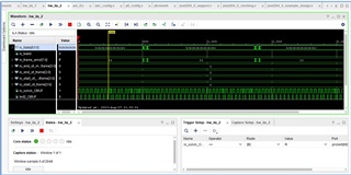

    你好、Andrea。
    下面是几个显示 K 字符的屏幕截图、
    此外、还随附了寄存器值列表。  唯一的非零值是2B、30和31。
    不确定下一步应该是什么。  我们已经对 FPGA 设计进行了返工、看来一切顺利。  所有时钟都在工作。  ILAS 正在工作。
    安德鲁

    Andrew、
    这看起来 SYNC 存在问题、可能是设计它时采用的格式造成的。 我想您必须使用器件的软件同步来初始化该链接。 请参阅寄存器0x3A SYNC_REQ 和 SYNC_REQ_EN。

    尊敬的 Chase:
    您是对的。
    我们处理了同步序列和计时、看起来我们正在接收有效数据。
    请查看所附的屏幕截图。
    我们只需要解析数据并进行验证。

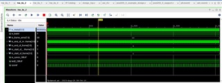

    尊敬的 Andrea:
    下面是在 FPGA 中捕获的波形。
    第一张图是直接来自 Vivado ILA 的数据图。
    在第2个波形中、我提取了第1个波形的红色部分并将它们串联在一起。
    简而言之、我认为 ADC 和 JESD 的基本机制是有效的。
    我们只需要改进同步过程并确定数据格式。
    我将关闭案例。

    Andrew、您好!
    我很高兴听到您的链接已建立。 您连接的数据看起来不错! 如果您有任何问题、请在以后任何关于此主题的论坛帖子中包含指向此主题的链接、因为它将帮助您提供一些幕后故事。
    此致、Chase
