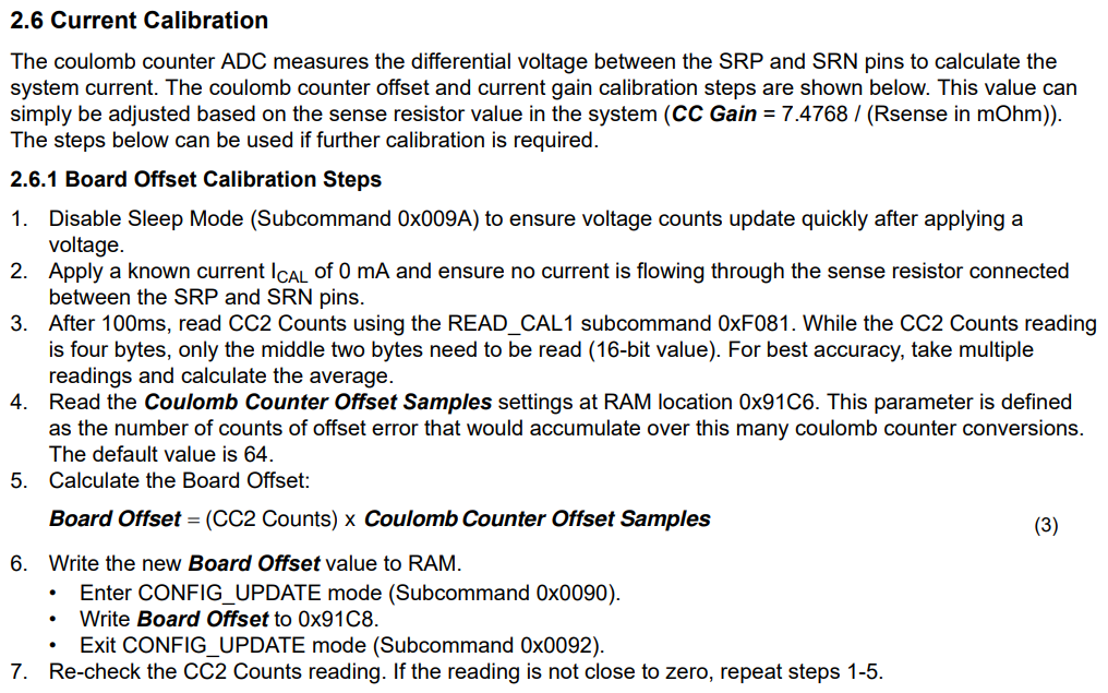

1.使用0.1m Ω 的电流检测电阻并运行50A 电流时发现电流高出15%;
2.我们分别进行电流校准,但在对电流和库仑进行校准之后,我们发现电流库仑值比实际值低15%;
3. CC1和 CC2的现象是相同的。
期待您的回复。
    Hi Che、
    我想确认的是、该问题与 BQ76952相关。
    如果是、您是否尝试按照中给出的步骤来校准电流测量值 第 2.6节:电流校准 的  BQ769x2校准和 OTP 编程指南
    马克斯·韦博肯

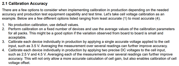

    请参阅以下摘自  BQ769x2校准和 OTP 编程指南。
    这些是一些提高校准精度的方法。 您能否看到、在按照我在上一篇文章中提供的校准步骤进行操作的同时、使用一种更准确的校准方法是否可以改善结果?

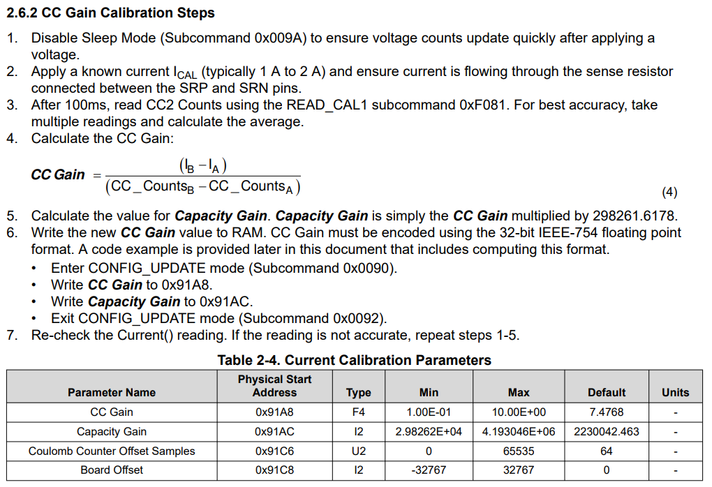

    Hi Che、
    以下是校准由 PCB 迹线电阻引起的偏移的步骤:
    下面是校准 CC 增益值的步骤:
    请按照以下步骤操作、查看精度是否有任何提高。
