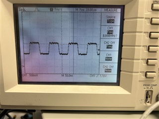

  3. SYSREF 输出的照片
    1. 进入 FPGA 的 SDCLKOUT1_sysref.jpg: sysref 信号
    2. SDCLKOUT3_sysref.jpg:中的 sysref 信号、这些信号会进入 ADC

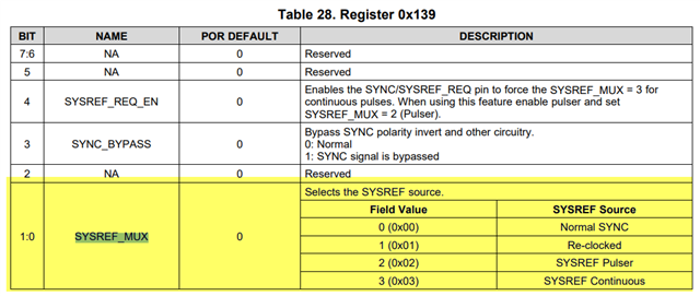

问题
  • SDCLKOUT3看起来像是2伏的恒定电压。  未观察到8MHz 参考频率。
  • SDCLKOUT1:我  从11更改为0x139[1:0]=00、但 sysref 在8MHz 仍然是重复的。

    Andrew、您好!
    我能够在对 LMK04828EVM 进行返工后使用您提供的配置在 SDCLKOUT1和 SDCLKOUT3上成功看到连续8 MHz SYSREF 输出。
    我还更改了 SYSREF 模式脉冲发生器模式:这将导致 SYSREF_ MUX (R313)= SYSREF 脉冲发生器(0x02)& SYNC_MODE = SYNC 引脚(脉冲发生器)
    您还必须将 SYSREF_PULSR_PD 的设置从 H -> L
    我设置 SYSREF_PULSE_CNT = 1、并且每次我在 TICSpro GUI 中点击"发送脉冲"按钮时、都观察到 SDCLKOUT1/3的单个脉冲。

    Andrew、您好!
    加载所附加的.tcs 文件(见下文)后、SYSREF_MUX 仍设置为"连续"、这就是您仍会看到连续8MHz SYSREF 信号的原因。
    要更改该值、请将0x139[0:1]设置为所需的 SYSREF_MUX 状态。 请注意、SYSREF_MUX 状态是您希望传递的 SYNC 信号类型、用于复位分频器并使输出对齐相位。
    如果我漏掉了您提出的任何其他问题、请告诉我。
    祝你好运!
    安德烈亚

    Andrew、您好!
    我已下载您的最新文件、其中确实显示了 SYSREF 脉冲发生器。
    是否需要设置另一个寄存器来启用 pulse sysref?
    是的、我刚刚意识到您对 SYNC_MODE 寄存器设置不正确。 设置寄存器0x143 = 13。 这使您可以从同步 SPI 命令获取脉冲发生器信号。 我已在下面附加了这个.tcs 文件(很抱歉没有将我昨天使用的文件附加到该回复中)。
    e2e.ti.com/.../4828_5F00_SYSREF_5F00_Pulser.tcs
    如果要从 SYNC 引脚获得脉冲发生器信号、则设置0x143 = 12。

    Andrew、您好!
    除了设置0x143 = 13以将中的脉冲发生器设置为通过 SPI 发送(这是我更喜欢的模式)外、我还可以使用相同的配置来获得脉冲发生器模式。您为什么使用 SYNC 引脚? 此外、要通过 SPI 发送脉冲、您只需要发送命令0x13E = 0、并且应发送脉冲。 请在下面的示波器中找到我看到的波形以及我使用的配置:
    e2e.ti.com/.../4828_5F00_SYSREF_5F00_Pulser_5F00_9_2D00_28.tcs
    如果您有任何其他问题、请告诉我。
