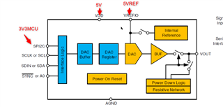

大家好!
我不确定有一个关于 DAC80501的问题、我需要您的帮助:
1.我将使用外部5V 电压为 VDD 和 VREFIO 供电、但 MCU 数字 IO 只能承受3V3 IO、DAC80501会向 MCU 输出信号吗? 如果不是、这是否意味着我可以只将 DAC80501 SPI 接口与 MCU 连接?
远源市
    您好、 袁元先生:
    DAC80501上的 SPI 引脚是输入、它们不会向 MCU 输出任何内容。 DAC 的 VIH 和 VIL 逻辑电平显示在数据表中、此处:
    这意味着 DAC 将响应来自 MCU 的3.3V IO。
    此致!
    K·琼斯
    Jones、您好!
    我只是想跟你做另一件事:
    如果我选择 I2C 模式与 MCU 通信、SDA 和 SCL 引脚是否会变成 OD (开漏)结构并且没有内部上拉电阻器? 我需要使用外部上拉电阻将它们连接到 MCU 电压。
    远源市
    您好、 袁元先生:
    没有内部上拉 电阻器。 将线路 从外部上拉至 MCU 的3.3V IO 电压。
