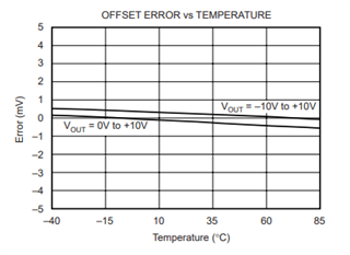

DAC7742YCのオフセット誤差ドリフト、ゲイン誤差ドリフトのMAX値をご教示ください
    该器件的最大漂移未进行表征。 数据表中显示的最大偏移和增益误差是随温度变化的。 因此、在 Tmax 和 Tmin 下、偏移误差和增益误差将 小于 突出显示的最大值:
    您可以参考以下图表、了解这些规格在不同温度下的典型行为:
    此致!
