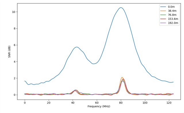

我们的 ADS54J60EVM FMC ADC 面临一个奇怪的问题。 在对从20mVpp 到1.9Vpp 的变化的输入信号(从理论上讲、应该为我们提供 ADC 的满量程的最大摆幅)进行采样时、我们将在大约50%的时间看到直流偏置/偏移。
请参阅下面的 FFT 频谱。 在"有问题"选项中、我们可以清楚地看到 SNR 由于直流偏移而减小、而另一选项显示其正常运行。
由于我们要从10MHz 的- 120MHz 范围内提取频率成分、因此在处理过程中会出现很大问题并且很难解决。
输入信号通常不具有直流分量(如果有、最高可能为10mV)。 即使它具有直流分量、无源平衡-非平衡变压器也不应该切断它吗?
这种行为是否可能是由于直流偏移校正模块故障所致? 我们尚未禁用它、因此默认情况下应该启用它。

    尊敬的 Anastasios:
    我会为您详细了解这一点。 您能否提供更多详细信息?
    您能否分享一下用于输入信号和输入频率(80 MHz)的内容。
    您是否还能说明图中不同的布线是什么? 图例的区别是什么?

    尊敬的 Anastasios:
    请确认您使用的是我们的 ADS54J60EVM?
    您还可以将上述迹线的 FFT 发送给我们吗(幅度为 y 轴)?

    尊敬的 Drew:
    我们确实在 Xilinx ZCU102 FPGA 的 FMC 连接器上使用了 ADS54J60EVM。
    输入信号是模拟 AWGN 的射频发生器和混频器的输出。
    上述频谱是 FFT 累积超过1秒的结果、FFT 大小为 N=1024、并且还具有填充零函数(即:只有64个样本输入到 FFT 内核中是非零、其余为零)。
    为了理解图例、仪表指的是与源的估计"距离"。 因此、在我们的射频发生器中、我们为蓝色波形提供了更高的正弦波 Vpp、然后为橙色信号提供了更低的 Vpp、为绿色信号提供了略低的 Vpp。 这种电源切换行为会以10kHz 的速率不断重复。
    只有当 Vpp 接近1.9V 时、才会出现"蓝色"波形。 在波形的其余部分、Vpp 更接近20mVpp-100mVpp。
    我们的问题是:发生这种情况是因为 ADC 在交流耦合模式下工作吗? 如前所述、我们的信号直流偏置可以忽略不计。 但我们不能将其真正设置为在直流耦合模式下工作、因为我们必须物理修改 ADS54J60EVM 板。 这是否正确?
    我还研究了直流校正块、发现另一个 TI 用户在另一个 ADC 上遇到了类似问题。 他通过完全禁用它来解决它。
    PS。 接近40MHz 的峰值是交错杂散、而不是谐波。
    尊敬的 Anastasios:
    谢谢你所有的细节,然而,我们仍然不清楚的几件事,因为我们不习惯看这个格式的数据...
    这是有问题的图吗?
    如果是、则建议禁用 ADC 中的直流校正块、然后重新获取数据以查看这是否有用。
    这就是您如何实现该图? 哪一个看起来更好?
    要回答您的问题: 我们的问题是:发生这种情况是因为 ADC 在交流耦合模式下工作吗? RR:不是、ADC 本身就会进行直流耦合、这意味着它可以接受交流或直流耦合信号。 默认情况下、EVM 应具有无源平衡-非平衡变压器前端、因此应具有固有的交流耦合、直流阻断。 如前所述、我们的信号直流偏置可以忽略不计。 但我们不能将其真正设置为在直流耦合模式下工作、因为我们必须物理修改 ADS54J60EVM 板。 这是否正确? RR: 如果您认为直流阻断电容器可能对测试设置有所帮助、则可以使用直流阻断电容器、但如上所述、EVM 的模拟输入前端已经有了直流阻断电容器。
    Rob
    有问题的图是 DC FFT bin (频率0Hz)的 SNR 接近30dB 的图。
    否、我们未更改任何有关 ADC 配置的内容。 我们的系统运行超过1小时、并且在随机时间条件下、FFT 会给出"无法解释的"直流失调电压、从而使我们的输出数据受损。
    为了排除系统中的错误、我们使用了内部"仿真"ADC 块、该块提供原始样本(类似于 DAC 的输入模式)。 该实验中没有直流失调电压。
    这就是为什么我们假设直流校正块在某个点工作正常、但一段时间后发生了一些事情并提供完全错误的原始数据。
    尊敬的 Anastasios:
    根据您最后一条评论: 这就是为什么我们认为直流校正块在某个点运行正常、但在一段时间后发生了一些事情并提供了完全错误的原始数据。
    系统中是否有任何东西发生变化? 例如、ADC 的频率或采样率是多少? 是否有电源电压等?
    谢谢。
    Rob
    尊敬的 Rob:
    采样率不得更改、因为它源自 LMK04828块。 此外、高质量的5V 直流适配器还提供电源电压、使用示波器经过测试可完美地提供5V 电压。
    唯一改变的是 A_INP SMA 端口的输入信号的幅度。 不过 ADS54J60EVM 板没有主动冷却、因此在这方面、我们不知道这是否会起作用。
    塔索斯
    大家好、Tasos
    我认为您的最后一句话是关键。 在设置 ADC 校准布线之前是否让电路板充分热浸?
    否则、并且在加电时对 ADC 进行校准、则电路板和 ADC 的热量会发生变化、ADC 校准将不再有效或适当。
    您能否在电路板热性能均匀后尝试校准 ADC。 然后看看振幅是否发生变化?
    另外、您是否曾尝试完全禁用校准块? 我看您是否已尝试以上方法、如果我漏掉了、很抱歉。
    Rob
