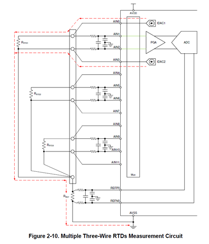

关于 使用 ads124s08进行三线 RTD 测量、我还有一个问题。 从《RTD 测量基本指南》图2-10可以看出、一个 ads124s08可以通过3线模式连接3个 RTD。 不是4个 RTD 作为4线制模式。 您能帮助确认吗?
谢谢。
    尊敬的 Jun Liu:
    ADS124S08可支持4个4线 RTD、请参阅《RTD 测量基本指南》中的第2.11节。
    -Bryan
    感谢  Bryan 的回答。 我明白了。
