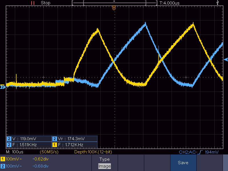

我遇到了交流导联脱落检测问题。 此设计涉及一根 容纳 ECG 输入导线的电缆、由于它们靠得很近、因此 会发生一定程度的串扰。 通常、这在单芯片设计中不会是问题、因为交流激励电流会同步并且同相。 但在多芯片的设计中、似乎激励电流在芯片之间没有同步。 这会导致激励电流的相位差不一致、并可能导致它们通过串扰相互抵消。 这会导致振幅降至编程的导联接通阈值以下、从而产生错误的导联接通。
我已经能够通过调整导联接通阈值和交流频率来解决这一问题、使它们在每个芯片中都不同、并且不太可能通过电缆完全相互抵消。 尽管我想知道您以前是否遇到过这个问题、以及是否可以同步激励电流青少年芯片。 如果不是、您能建议其他替代解决方法吗?

    您是否知道 从对 LOD_EN 寄存器编程开始激励频率开启的过程? 在开始的方式上似乎存在差异。 以下是交流 LOD 激励频率首次开始时的一些图像。
    注意、每种颜色代表来自不同 ADS1293芯片的波形、有时相位最终会匹配。

    首先要澄清的  是、器件一词的意思是 ADS1293芯片。  因此、我在三种状态下观察激励交流 波形。 我通过探测第一个 ADS1293芯片的 IN3引脚(蓝色)和第二个 ADS1293芯片的 IN3引脚(黄色)来观察此情况。 探针接地端连接至 ADS1293芯片接地端。
    请注意、当我提到导联开/关状态时、即探针断开连接。
    第一个状态是没有任何器件连接到 ADS1293芯片的输入端。 激励波形如下所示、其中每种颜色都是来自不同 ADS1293芯片的输入。 在该状态下、所有 输入 导联脱落
    第二个状态是当 ADS1293的输入连接到采用双绞线的导线(电缆)时、从而引入串扰。 导线的另一端未连接到任何物体。 在此状态下 一些 输入可以 导联接通
    第三个状态与第二个状态相同、只是输入线的另一端连接到仿真器。 在该状态下、所有输入 导联接通。
    串扰 波形未出现在 ADS 必需信号中。
    根据我的理解、激励交流仅在您在 LOD_EN 寄存器中对相应位进行编程时才会开始注入。 我的问题是、当这种情况发生时、内部会发生什么情况。 是否有任何延迟? 芯片之间是否有一定的同步(使用 SYNC 引脚)?
    然后、我的屏幕截图显示了在每个芯片上启用 LOD_EN 寄存器的时刻、我想知道这是否是预期行为、因为看起来有一些差异。

    所以、您想知道在开启 LOD_EN 时到开始注入交流激励之间是否存在延迟?
    我相信可能会有一些时钟延迟、对于确切的延迟、我需要咨询其他工程师并与您联系。

    是的,我想知道从你第一次编程 LOD_EN 时会发生什么。 我想确认延迟或其他问题是不一致的原因、因为某些地方激励交流频率同相、有时则不是。
    目前我使用  两个 ADS1293芯片和我遵循数据表9.2.3 8引线或12引线 ECG 应用中的拓扑。 将来、我想增大这个、以使用  三个 ADS1293芯片、但我可以看到这个串扰问题变得更加难以解决。
    尊敬的 David:
    我已经和团队核实、遗憾的是、 我们没有任何有关开启 LOD_EN 到开始注入交流激励之间延迟的设计细节。
    感谢您的检查。 是否有关于交流耦合同步检测器如何在  8.3.17模拟交流导联脱落 检测 在信号中存在两个频率时工作? 目前、我将使用1.5kHz 和2.0kHz、由于串扰和电容连接、每个输入引脚上都存在这两个频率。
    否则、您是否可以建议任何其他替代方案来解决 前面概述的激励交流同步问题?
