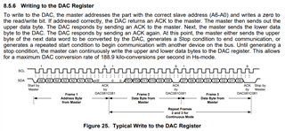

我的问题是:该 DAC 可以在环路中工作吗? 为了更好地理解:如果 DAC 已达到其最大输出电压、则时钟脉冲继续、DAC 是否会从0再次启动?
每个 DAC 是否都会执行此操作、或者是否存在
谢谢。
罗纳德
    您好、Ronald、
    该器件使用 I2C 来设置8位 DAC 代码、从而设置 DAC 输出电压。 输出不会像计数器那样通过时钟脉冲递增。
    以下是使用器件上的 SCL 和 SDA 引脚的 I2C 写入序列示例:
