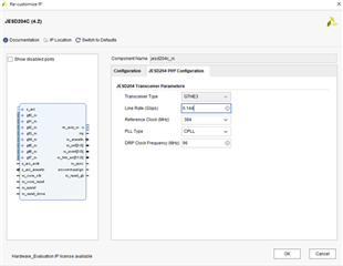

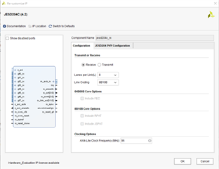

    您好,先生阁下:
    图片1 ~图片3是 Xilinx 的 JESD204 IP 设置值。
    我更改了线路速率值、即6.144Gbps。
    但在参考时钟(MHz)时、我 在  LMFS:8-2-8-20中使用了紧跟 TI GUI (ADC32RFxx EVM GUI)的384MHz。
     FPGA 中的 JESD204_RX 未接收到任何数据、并且 RX 标志 Rx_tvalid 始终为低电平。
    有没有人有这种经历?
    图片1:
    图片2:
    图片 3:
    您能否捕获 CGS 和 ILAS 序列并在此处发布? 为此、请将 ILA 设置为触发 SYNCb 信号。
    谢谢,Chase
