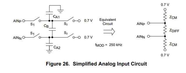

器件型号:ADS1115
在随附的数据表中、参考电路图。 我们的应用涉及测量电流和电压。 是否需要包含电容器 CA1、CA2和 Cb? 在我们当前的设计中、默认情况下不考虑使用 CB。
杰夫
    Jeff、您好!
    这些电容器实际上集成在芯片上的硅片中、因此您不需要在 PCB 上包含它们。 以下是数据表中描述 ADS1115输入结构的相关段落:
    器件输入端的外部电容器有助于平均器件的电流需求、以及滤除会混叠到通带中的噪声和信号、但如果没有此滤波、器件将正常运行。
