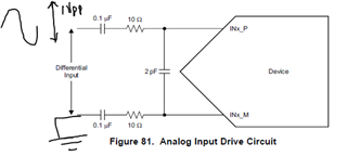

我正在使用 VSP5324 ADC、并且从中产生了一些奇数输出。
引脚 IN1_P 上有一个正弦波形。 关于3VP-P
从 OUT1A 输出出来、我看到大约1伏、稍微有一些变化、大约为1.04V 到9.96V。 P 侧和 M 侧也是如此。
当我移除正弦波输入时、可以看到 OUT1A 输出没有变化。 它处于同一级别、具有相同的变化。

    VSP5324只能支持2Vpp 差分输入。 建议以差分方式驱动输入。 此外、如下图所示、对输入进行交流耦合。
    如果您连接的是单端输入(不建议这样做)、则会将接地端交流耦合到 INM、如下所示。 在此模式下、只支持1Vpp 输入、而不支持您正在应用的3Vpp。

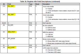

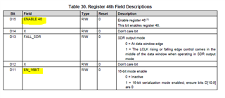

    如果您写入寄存器28、您是否可以确保 D15位也被写入。 所以、在你的情况下、将0x8100写入 Reg 28。
    此外、在写入寄存器46时、您是否能够确保写入'EN_16BIT'、'EN_14BIT'或'EN_12bit'中的一个? 例如  将 0x8809写入寄存器46。
    在此之后、您可以尝试使用"EN_RAMP"模式来查看  OUT1A 是否 在切换?
    顺便说一下、由于您已选择 EN_2LANE、因此您将在 OUT1A 和 OUT1B 中看到数据。
