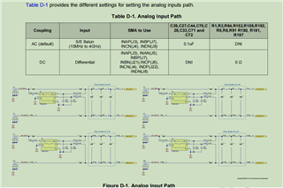

我要将 ADC12QJ1600 EVM 的 J3和 J5修改为差分输入。
遵循 ADCxxQJxx00评估模块用户指南第28页的建议。
移除 C26和 C27、并将 R1、R2和 R84焊接到0 Ω 电阻器上。
将差分100MHz 正弦波信号连接到 J3和 J5、在高速数据转换器专业版上捕获的波形已严重失真。 不过、通道2尚未修改、通道2捕获的波形当前正常。
请帮助我们了解问题所在、谢谢。
    您是否可以确认您也从输入 A 网络中移除了电容器 C34? 如果您不同时移除这个、则会有一个信号接地路径、这将导致您看到的失真。
    您可以执行的另一项快速测试是向 SMA 引脚输入一个低频信号、如10 MHz、然后沿输入路径使用示波器探头点来查看信号损坏的位置、这可以帮助我们缩小导致问题的元件的范围。
