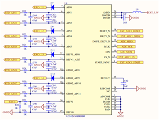

    您能向我们发送一份原理图供我们审阅吗?

    我通过尝试找到了50毫秒。  ​​这段时间内我无法读取正确的值 、但 当我等待这段时间时、值是正确的。
    原理图:

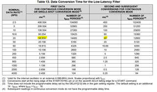

    我想我误解了你原来的帖子。 您已选择20SPS 的数据速率和低延迟滤波器、这大约需要56ms 才能生成稳定的数据。 请参阅下表。 换言之、这是我们预期的行为、
    如果您希望数据更快、则需要相应地更改数据速率、
    -Bryan
