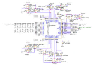

器件型号:ADS131E08
使用 ADC 条目中的示波器进行检查、我们看不到任何偏移、但当我们分析 ADC 发送的信息时、我们会赞赏50mV 的偏移。 您知道我们为什么会看到此偏移吗?
WER 使用 Intenal 4V 基准、+-2v5模拟电源、3V3 DVDD 和共享 GND
    尊敬的 Alberto、
    您能告诉我上面正弦波形中的最小和最大代码吗?  ADC 输入的模拟信号振幅是多少? 您使用了任何 ADC 增益吗?
