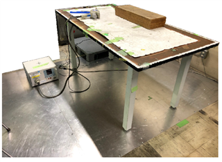

我的客户 在采用 TSC2017设计的产品的触摸板上进行了静电测试。
然后、发生以下2种现象。
1) PENIRQ 引脚不输出高电平。 即使将信号输入复位引脚、它也不会恢复。
它将通过打开/关闭电源来恢复。
2) 2)如果不按下触摸板、则输出数据
我理解上述2苯丙胺是在一个异常状态。
这种认可是否正确?

    您能描述一下您简化的静电测试吗?
    触摸面板在空气中放电±8kV。
    Ryusuke
    您能否说明测试的设置? 连接是如何完成的?
    请稍等片刻。 我将与我的客户核实。

    尊敬的 Sanjay:
    我将向您发送 触摸面板电路和测量环境。
    测试结果为1)和2)。
    这是否为异常情况?

    [测量环境]
    产品放置在红色箭头附近进行测试。
    Ryusuke
    有时、静电放电会向某些引脚/引脚传输能量、这可能会提高引脚的电压电平。 增加的电压电平可能会耦合到电源引脚中、一些内部过压钳位可能会导通、从而产生仅可通过回收电源消除的故障。
    为了防止这种情况发生、我们必须确定负责的引脚。
    此外、作为第一步、客户可以将电源上的去耦电容器增加到大约22u。 这样就更难提高电源引脚上的能量、
