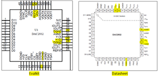

 我将为 DAC2392评估套件提供 D0:D11逻辑"1"(3.3V)以及交流时钟(25MHz)和逻辑"0"芯片选择... 我应该让2mA 电流从 Iout1 IN 流向 Rload= R4 = 400欧姆... 实际上、我将获得零电流。 这种不正常现象的原因是什么?有人能解释一下吗? 谢谢。

    对于延迟的响应深表歉意、您能向我提供您的设置的图片、以便我可以确认所有跳线都已配置在正确的位置。

     实际上、我解决了我的原始问题、但发现数据表和评估套件之间的引脚分配不匹配问题:
    我还要检查修订号、并且数据表和评估套件文档都已按照2005年7月(最后修订日期)进行更新。 请为我的设计考虑哪种引脚分配提供支持... 谢谢...

    如果 EVM 和数据表之间的引脚名称存在差异、请始终遵循数据表。 EVM 可能是在最终芯片完全锁定之前创建的、这意味着该符号将使用非最终确定的引脚描述。
