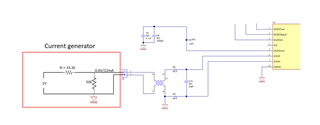

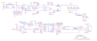

下面是3线或4线可配置、4 -20mA 电流输入模数转换电路。
请回顾并告知我有任何反馈、也请澄清以下问题。
  • 可用于模拟输入的推荐保护电路是什么?
  • 我已经通过考虑 FSR V=+250mV 和 Current 20mA (R=V/I)来计算 RSHUNT、此时我获得了12.5E RSHUNT。 计算结果是否正确?
  • 并通过考虑此应用中可以提供的最大电流选择 RSHUNT 电阻器、即20mA 和电阻器值(P=I2R)=5mW。 请对此进行确认?
M·希塔兰詹
    尊敬的  Chitharanjan:
    感谢您的提问! 您的原理图很好、似乎遵循了所有数据表建议。

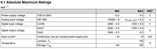

    1. 是否需要输入保护电路将取决于您是否希望超过绝对最大额定值、如下所示、这可能会损坏器件。 否则、模拟输入就会正常工作。
    2. 看起来不错。
    3. 看起来不错。 是的、计算分流器的额定功率耗散时应使用最大电流。 本文 对于分流器选择而言可能是一篇有用的文章。
    RTD 测量应用手册也可能会有所帮助。
    我希望这对您有所帮助。
    此致!
    萨米哈

    由于我们使用 AMC3336读取4 -20mA 电流,因此我们 使用 AMC3336EVM 进行以下设置,以确保我发送检查的上述电路在4 -20mA 输入电流中工作。
    电流发生器电阻器 n/w 和1V 电压源、我们用于生成所需电流、50E -RSHUNT 用于将电流转换为 ADC 输入电压。
    根据我们的计算结果(KVL)、我们得到 R (33.3E)和 RSHUNT (50E)的组合、该组合可以生成我们 给 ADC 的 INP 的12mA (50E 电阻上的0.6V)。
    最终 由于 RSHUNT 电阻器,ADC INP 引脚将在其上获得电压 ,即使我们生成并馈送电流,。

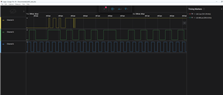

    我也在从事相同的工作;我已使用逻辑分析仪捕获了 DIAG、DOUT、我们观察到 DIAG 引脚在上电后正在切换。 我附加了 capture 文件以及相同的 snapchat。 请 告知我们、为什么该 DIAG 信号正在切换。
    您可以使用以下链接下载软件以打开该采集文件。  Saleae 的逻辑分析仪软件
    在捕获模式中、通道4为 DIAG 引脚、通道5为 DOUT 引脚、通道6为 CLKIN (20MHz)。

    尊敬的 Siddharth:

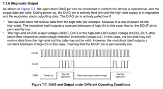

    数据表的这一部分可能有助于了解 DIAG 引脚的运行:
    上电后、理想情况下当 DIAG 引脚切换为低电平时、DOUT 也应输出全0。 您是否经常看到屏幕绘制的行为? 您是否尝试过更换器件? 此外、请尝试观察 DIAG 引脚切换为低电平时的 DCDC_OUT 行为。

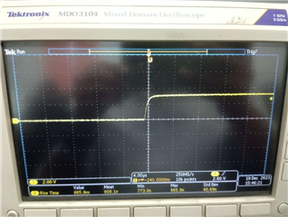

    尊敬的 Siddharth:
    您能否在上电时附加一个 DIAG 引脚输出的示波器捕获? 我想看看该行为是否反映了 Saleae 的捕获。
    此致!
    萨米哈
    尊敬的 Samiha:
    我们只有一个器件、我们仅在单个器件上检查了多次。 我已经连接了 上电时 DIAG 引脚输出的示波器捕捉
    西达尔特
    尊敬的 Siddharth:
    DIAG 引脚似乎正确且符合预期。 我的假设是、由于信号的上升时间和 Saleae 高/低阈值设置、逻辑分析仪可能会使上升斜率点混淆为1或0、从而导致出现"正在切换"。 实际上、好像信号在上电后按预期保持高电平。 因此、器件将按预期工作。
