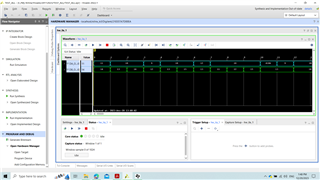

我正在使用 Kintex-7采集来自 ADS42LB49EVM 的数据。 我的主板是 XC7K325T、而 ADS42LBx9 GUI 用于配置 ADC。
在我的设计中、输出数据是 DDR 模式的、数据是2补码配置。 INAP 和 INBM 用作模拟输入。

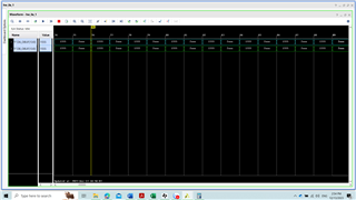

我编程的协议可与所有测试图形良好配合。 然而、当使用正常运行模式捕获正弦波信号(1Vpp、1V 偏移)时、数据仅在12和15之间稳定。 即使当我没有 向两个输入提供任何信号时、我捕获的唯一数据仍在12和15之间。
我的设置:
下面是我的测试模式:斜升1、8点正弦和切换模式:
    您是否已尝试使用 ADS42LB49EVM 和 TI 数据采集板使用您特定的 GUI 配置来采集数据?
    这将有助于验证器件的配置以及您的测试设置是否也正确。
