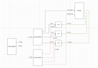

您好:
  我计划将多个 AFE 与 JESD204B 同步。 目前、我在 PCB 设计中遇到了一些问题、如图所示。 我将使用 LMK04832输出器件的 CLK 和 SYSREF 信号、然后通过 LMK00301将其扇出到 AFE 和 FPGA。 我知道每组器件 CLK 和 SYSREF 信号都应该 进行长度匹配、例如 dclk0和 sysref0。 问题是、DCLK0、DCLK1、DCLK2是否也应该长度匹配、或者是否没有必要? 而对于 FPGA 输出的 SYNC_n 信号、例如 SYNC_n0和 SYNC_n1、它们是否需要 长度匹配?
    祝你新年快乐!
    您必须使用子类1。 在这种情况下、同步信号无法保证确定性延迟、因此您无需对同步信号进行长度匹配。
    在您需要跨器件提供相同的采样时间之前、DCLK0/1/2不需要进行长度匹配。
    沙比尔
    "谢谢你,谢谢你。"
    很难使 DCLK0、1、2的长度匹配... 当前接线可能会在不同芯片间产生1ns 的时间差、但这应该不是大问题。
