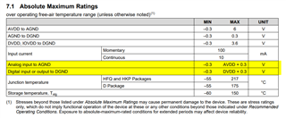

该器件的数据表建议采用 DVDD->IOVDD->AVDDD 的加电序列。 如果忽略此序列并将 AVDD->DVDD -> IOVDD 上电、那么它会以任何方式损坏器件还是降低可靠性(在长寿命内)?
    您好、Jesse:
    欢迎来到 TI E2E 社区。
    如果未遵守上电序列、器件的可靠性不会受到影响。  但是、如果未满足建议的上电序列、内部上电复位将无法正常工作、但可以通过在所有电源稳定到建议的标称电压电平后将 SYNC 引脚置位来纠正该问题。
    请务必注意、在上电期间、任何输入引脚都不能超过 ABS 最大建议值。  例如、当 IOVDD 电源斜升至最终值时、数字输入上的瞬时电压不得超过-0.3V 或 IOVDD+0.3V。
