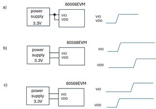

DAC80508EVM 不工作。
1) 1)上电复位。
 我了解    DAC80508M 在  DAC80508EVM 上使用了 DAC80508M、DAC 输出(OUT0)初始电压应为 1.25V、但上电时其电压接近0V。
 我按如下方式尝试了两种上电情况、上电复位并不在所有情况下都起作用。
 另一方面、在相同条件下、DAC 80504EVM 在电源开启时输出变为1.25V。
2) 2)寄存器无法写入。
 上电后、我尝试使用 USB-SPI 工具(REx-USB61)写入 Dac0-data、发送数据08FFFF、但 DAC0的输出固定为0V。
DAC80504EVM 中的 DAC 输出可以在相同的条件下运行。
 这是怎么了。  在 SPI 运行中80508和80504之间有何差异。
 请通知我。
    大家好、Tanoi-San、
    您是否可以尝试使用类似5V 的更高 VDD 来为 DAC 供电? 在这种情况下、您是否看到上电输出?
    此致!
    K·琼斯
