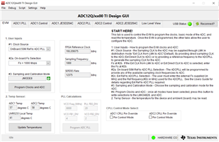

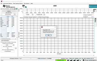

我当时正在 使用 TSW14J58EVM 评估 TSW12QJ1600的入门步骤。 我已完成 TSW12QJ1600 用户指南中设置过程第3章中的所有步骤。 我可以说,所有的步骤都很顺利。 但是、当我转到"capture"时、几秒钟后、我得到以下错误
似乎有一个相关的论坛主题,但如果没有结束。
下面、我将连接 TSW12QJ1600 控制 GUI 中的其他相关窗口、以防它们对调试有所帮助。

    HSDCPro 中是否有可以尝试捕获以 ADC12QJxx00开头的.ini 文件?
    德鲁
    尊敬的 Drew:
    我今天再次尝试使用:
    ADC12QJxx00_MJODE0_1G_1p5G
    ADC12QJxx00_MJODE0_1p5G_1p6G
    ADC12QJxx00_MJODE2_1p2G_1p6G
    每次我还要确保将 ADC 控制软件设置为相应的 JMODE 和 FS。 都给出了与我之前发布的相同的错误消息。

    您好、Alan!
    我今天获得了捕获结果。
    我将需要发送一个文件夹、其中包含器件 GUI 和 HSDCPro 所需的.ini 文件。
    继续卸载您拥有的 GUI、并安装此 GUI (我不确定我拥有的版本是否与您拥有的版本相同、因此这只会确保您的设置正常)。
    您将需要将.ini 文件添加到14J58 ADC Files 文件夹。 默认位置通常如下所示:
    C:\Program Files (x86)\Texas Instruments\High Speed Data Converter Pro\14J58 Details\ADC files
    添加.ini 文件后、您必须断开板并将其重新连接。 转至"Instrument Options"->"Disconnect from Board"、然后返回到"Instrument Options"并选择"Connect to Board"。
    按照用户指南中的步骤操作、您应该能够获得捕获结果。
    e2e.ti.com/.../TSW12QJ1600.zip
    德鲁
    尊敬的 Drew:
    感谢您的帮助。 这确实解决了问题、我今天记录了一些波形。
