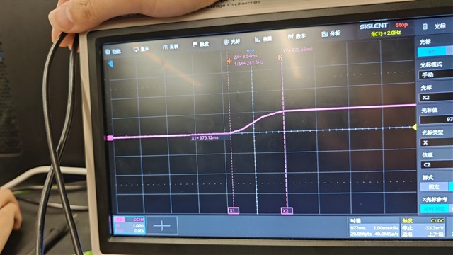

当我的客户在 PLC AO 模块中使用 DAC8760时、输出似乎在几微秒内缓慢上升。  外部电路如上所示。 您是否知道这是如何发生的? 应根据外部电路修改什么内容? 在我们的数据表中、它提到了毫秒、而这正是客户所期望的。 上面捕获了引脚21输出。
    Zoe
    您展示的原理图很难阅读。 从 CMP 到 VOUT 的电容值是多少? 这个电容器被用来增加电容负载稳定性。 然而、通过使输出更稳定、我认为输出的反应会更慢。
    作为一项测试、我会完全移除电容器、仅为了检查输出响应、并查看输出是否压摆快得多。 另请注意、数据表建议电容器应低于470pF。 如果高于该值、则应降低该值。
    约瑟夫·吴
    在原理图中、电容器为10nF。 我将尝试让客户降低价值。 此外,如果您有任何进一步的意见,我还附上了清楚的版本。 谢谢!
    Zoe
    谢谢。 我认为是10nF 电容器导致了输出缓慢。 我将进一步浏览原理图、看看是否有其他因素可能导致此问题。
    另请注意、我们建议470pF 是用于 CMP 至 VOUT 的最大电容。
