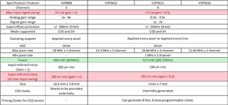

大家好、
您能帮忙检查一下我们是否有设备替换 ADI 的 AD9826吗?
谢谢。
布赖恩
    大家好、
    您能帮忙检查一下吗?
    谢谢。
    布赖恩
    您好、Brian、
    很抱歉耽误你的时间。 VSP5610、VSP5611或 VSP5612是适用于替代 AD9826的 TI 器件。 请参阅下面的性能比较-
    与 AD9826相比、VSP561x 器件功耗更低、但噪声和信号摆幅支持性能更差。
    另请注意、VSP561x 是传统器件、因此没有可用于评估这些器件的 EVM。 因此、 应用程序支持将受到限制。
    谢谢。
